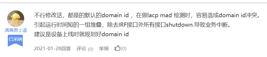

domain id 是不是只有在做lacp mad 检测才用,bfd检测配了是不是没有做用呢?

是的,bfd检测不需要修改,lacp需要

那如果接入做LACP检测,核心做BFD这样有影响吗?
zhiliao_Sarl5 发表时间:2023-04-19
回复zhiliao_Sarl5:
没影响
佚名 发表时间:2023-04-19
配置bfd就没没这个了 bfd检测不用交互lacp报文

是的
没有,需要domain id区分开
zhiliao_sEUyB 发表时间:2023-04-19 更多>>
没有,需要domain id区分开
这个domain是用来隔离不同堆叠组的,最佳实践是配置不一样的
