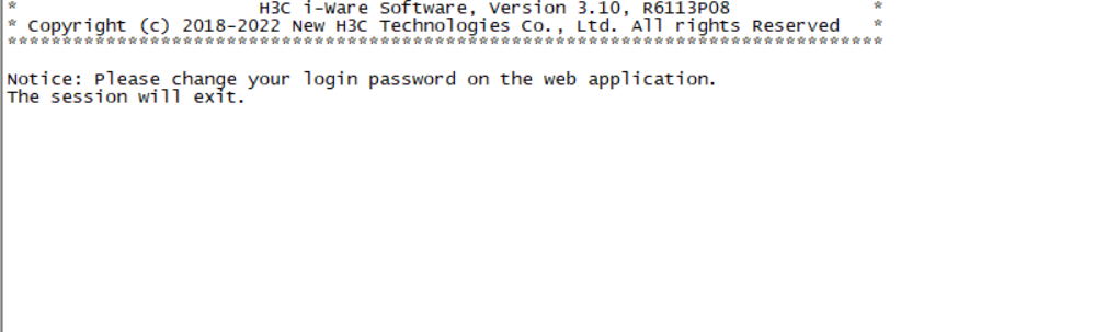

堡垒机已经将H3C防火墙加入进来了,从堡垒机上已经可以远程防火墙了。
我现在想用电脑SSH堡垒机,在从堡垒机上跳转到设备上。
SSH堡垒机,输入用户名密码后,出现这种情况:
请问是我登录的方式错误了吗?
密码需要修改一下,你先从web修改一下

登陆方式不对, 一般是web页面登陆堡垒机  堡垒机上已经添加了防火墙这个资源和访问方式telnet 或者ssh 直接就登陆了
