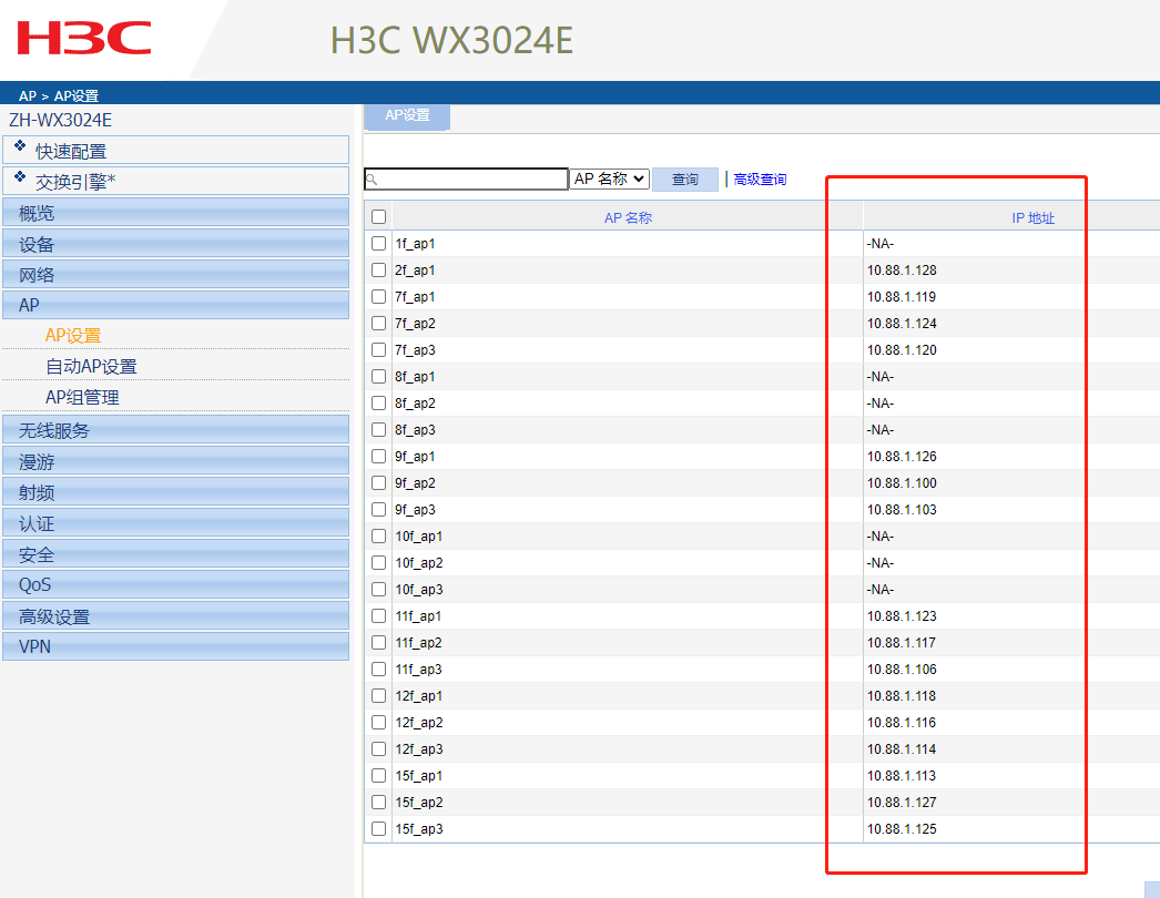

公司有一些无线AP,web界面可以看到地址,按地址在浏览器器里面输进去打不开,telnet连接也马上闪退,
有两个问题咨询一下:
1. 无线ap在web界面如何进入?
2. 无线ap的IP地址如何修改?
1. 无线ap在web界面如何进入?
不支持web,可以telnet,但是得开一下telnet功能
2. 无线ap的IP地址如何修改?
可以telnet到AP修改
A:如果要在无线控制器上Telnet到AP的话,要先在控制器上开启AP的Telnet功能,方法如下,其中XXX代表AP的名字
[AC1]_h
Now you enter a hidden command view for developer"s testing, some commands may affect operation by wrong use, please carefully use it with our engineer"s direction.
[AC1-hidecmd]wlan ap-execute XXX telnet enable
[AC1-hidecmd]wlan ap-execute XXX exec-control enable
查看AP的IP地址后就可以Telnet登录了。
display wlan ap name XXX address
您好,AC中无法修改AP地址
zhiliao_1R61FX 知了小白
FAT模式ap有地址,FIT没有的,FIT模式通过AC管理的!
