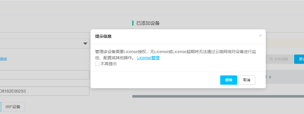

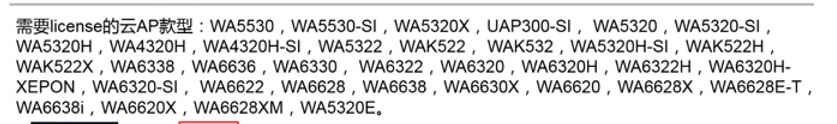

大佬们,在云简平台绑定wap5320时,提示需要授权,这是这款ap不支持云管还是本来就需要授权?
粉丝:11人 关注:0人
5320需要 4320不需要
