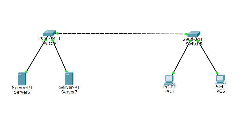

SW4划分的是VLAN10,SW5划分的是VLAN20,打了trunk连接,为啥service6和PC6不通。
另外接下来想把VLAN10和VLAN20分别与路由器的不同接口关联该怎么操作,
网络小白,麻烦稍微讲的简单通透一些,感谢~~~~~~

1、这个是不同的vlan,不同的vlan不能互通
2、这里要想互通,需要使用三层交换机,在三层交换机上起网关和配路由,你图中用的是二层交换机,也无法实现

追加:server6和server7端口接入的是VLAN10,PC5和PC6接入的是VLAN20.

跨网段访问需要找网关的,首先明确网关是否在同一个设备,如果在同一个设备,只要终端写对网关默认就互通,如果网关不是一个设备上,那么两个网关设备需要写静态路由互相指才行
感谢回复,server的两台设备和PC的两台设备是同一个网段的,但是网关不是同一个且不同交换机,您的意思我再加一个路由,配置静态配即可。这样就算是三层路由吗。

两台交换机都分别加入vlan10与vlan20,server6和PC6划成同一VLAN,交换机互联用trunk,放通vlan10与vlan20。两台设备的网关要一致

路由器里做vlan虚接口,对应vlan10与vlan20。连接路由器的交换机接口做trunk,放通所有vlan,路由器的vlan1和交换机的vlan1要同一网段。交换机互联接口做trunk,放通所有vlan。

您好,感谢回复,架构是这样的:2台服务器划分VLAN10,连接交换机1, 2台PC划分VLAN20,连接交换机2,然后两个交换机关联路由器,后面要在路由器上对VLAN10,做一个访问控制。 VLAN10,和VLAN20网关不同,但是同一网段。两个交换机都做了trunk,路由器也配置了虚接口ip,但是VLAN10,和VLAN20ping不通。

不同vlan之间是不通的, 要想不同vlan互通  trunk 放通vlan10 20     如果是不同地址段需要走三层网关互通
如过不涉及到路由层就不用写路由。 检查vlan网关地址是否配置正确。 检查PC网关地址是否配置正确。

您好,感谢回复,我已经划分好了VLAN,以及对接了交换机,交换机接口打了trunk,但是不同网段,不同VLAN,您说的三层网关该怎么做。

路由不通写路由 静态路由或者动态路由
