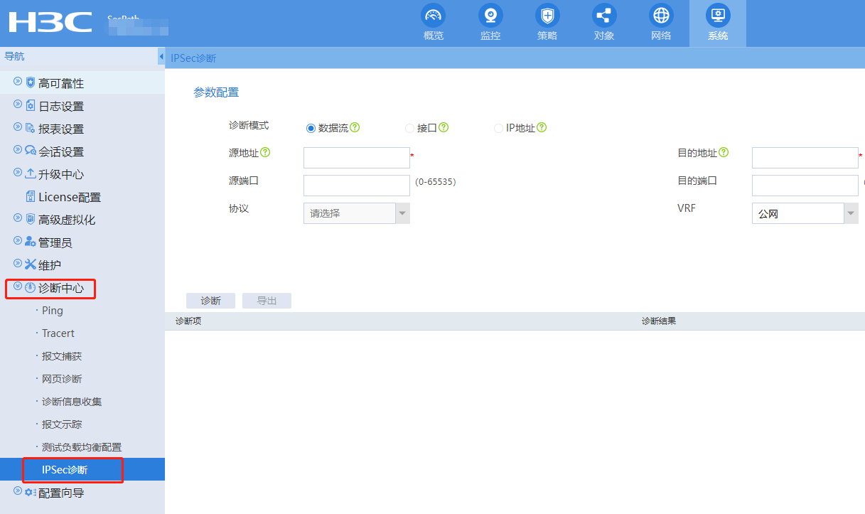

什么设备做的,部分设备有ipsec排障功能,没有的话需要检测配置,debug
防火墙有ipsec诊断功能

H3C防火墙F1000-C-G5-LI
沐莀 发表时间:2023-04-20
防火墙有ipsec诊断功能
zhiliao_sEUyB 发表时间:2023-04-20
