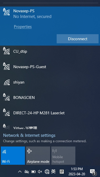

所有PC接入无线之后可以上网,但是图标且显示无互联网连接,PC连手机热点图标就是正常的,dns,无线服务模板都换过了,请问这是什么问题

还是抓包看下dns的问题是由什么限制,找个家用无线路由放在跟AC一样的位置,无线终端使用相同的IP地址段,看有一样有问题不
粉丝:114人 关注:1人
连接上无线之后,可以tracert 114.114.114.114 ,到哪一跳消失了。如果出公网消失,建议排查下公网出口
