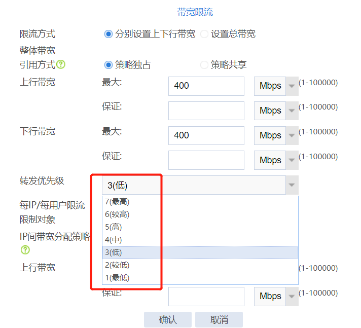

防火墙 SecPath F1000-AK165  接入一条400M带宽,设置流控策略,流控策略设置三条,
1、VIP及设备网速通道  100M
2、提速通道  50M
3、一般限速通道  5M
要求转发要1>2>3
如果带宽满载情况下,优先保障1和2的转发速度
应该怎样设置带宽策略和带宽通道,

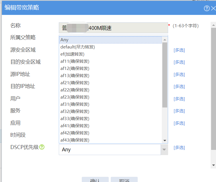

优先排序是怎样顺序,dscp优先级的解释

1、2、3业务的优先级依次按照转发顺序设置优先级即可;1>2>3
最大带宽与保证带宽就按照想要实现的效果设置就可以。
配置顺序:
1.先配置接口带宽
2.然后配置带宽通道
3.最后在带宽策略中调用
说明:
DSCP差分服务代码点(Differentiated Services Code Point),IETF于1998年12月发布了Diff-Serv(Differentiated Service)的QoS分类标准。它在每个数据包IP头部的服务类别TOS标识字节中,利用已使用的6比特和未使用的2比特,通过编码值来区分优先级.
DSCP 使用6个bit,DSCP的值得范围为0~63。
DSCP 是“IP 优先”和“服务类型”字段的组合。为了利用只支持“IP 优先”的旧路由器,会使用 DSCP 值,因为 DSCP 值与“IP 优先”字段兼容。
用通俗一点的语言解释,其实DSCP就是为了保证通信的QoS,在数据包IP头部的8个标识字节进行编码,来划分服务类别,区分服务的优先级。
每一个DSCP编码值都被映射到一个已定义的PHB(Per-Hop-Behavior)标识码。
通过键入DSCP值,电话、Windows客户和服务器等终端设备也可对流量进行标识。
