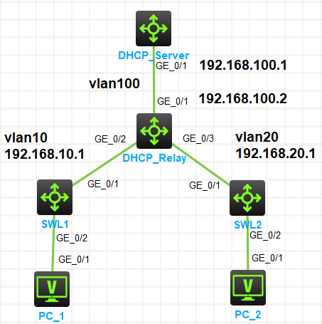

PC和DHCP_Relay端口不在同一个vlan中,为什么PC广播DHCP discover消息能被DHCP_Relay端口收到?
1、你理解不对
2、DHCP_Relay端口 和 PC必须是同一个vlan,relay的作用就是接收到dhcp的广播,能把广播以单播的形式转发给dhcp server
理解了,谢谢

DHCP Relay dhcp enable # interface Vlan-interface10 ip address 192.168.10.1 255.255.255.0 dhcp select relay dhcp relay server-address 192.168.100.1 # interface Vlan-interface20 ip address 192.168.20.1 255.255.255.0 dhcp select relay dhcp relay server-address 192.168.100.1 # interface Vlan-interface100 ip address 192.168.100.2 255.255.255.0 # interface GigabitEthernet1/0/1 port link-type trunk port trunk permit vlan 1 100 # interface GigabitEthernet1/0/2 port link-mode bridge port access vlan 10 # interface GigabitEthernet1/0/3 port link-mode bridge port access vlan 20 中继的G0/0/2口PVID是10,下面连的交换机没有做配置,端口PVID默认是1,PC依然能获取IP地址
zhiliao_ABObk5 发表时间:2023-04-21
理解了,谢谢

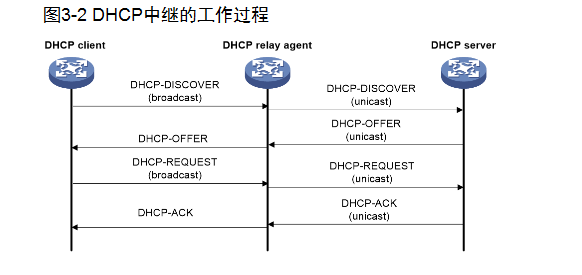

(1)      具有DHCP中继功能的网络设备收到DHCP客户端以广播方式发送的DHCP-DISCOVER或DHCP-REQUEST报文后,将报文中的giaddr字段填充为DHCP中继的IP地址,并根据配置将报文单播转发给指定的DHCP服务器。
(2)      DHCP服务器根据giaddr字段为客户端分配IP地址等参数,并通过DHCP中继将配置信息转发给客户端,完成对客户端的动态配置。
下连没有配置,就是当傻瓜交换机使用啊。g0/0/2是access接口吧,出来的报文是不带tag10标签的,所以就能收到了啊
一起吹过的风 发表时间:2023-04-21 更多>>
