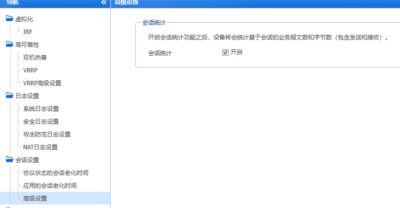

开启没有?
不行
zhiliao_KoFVt 发表时间:2023-04-21 更多>>
开启了
