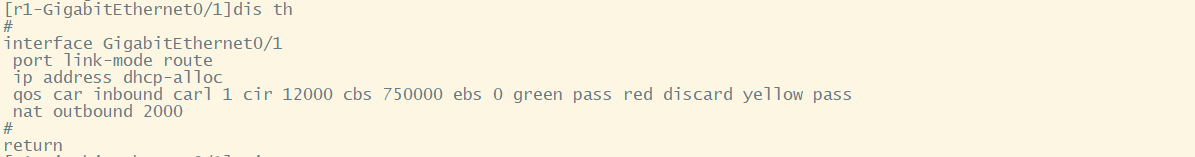

WAN口为啥会ARP扫描呢?是正常现象嘛?
发出的MAC是WAN口的MAC
接口配置如下:
请求arp,正常
目的地址有触发的

但是这些IP根本不存在呀,下联的内网是10.0.0.0/24网段的,上联就一个光猫,只有WAN口IP:192.168.1.2和光猫IP:192.168.1.1

正常吧, 内网是不是有访问192.168.1.X网段的流量过来,设备会发arp请求地址。
是你下面地址访问192.168.1.X的流量,只要有相关流量就会触发,不管地址存不存在,主要看你内网终端为什么要访问这些地址,很多应用都会触发遍寻。

这个是192.168.1.2 要请求别的IP的mac地址啊

这是arp广播请求,wan口之所以会请求,是因为有流量触发
你可以抓包看下,是谁在请求这个地址,直接端口镜像抓包wan口流量

WAN口进行ARP扫描是正常现象。
ARP(Address Resolution Protocol)是用于将IP地址解析为MAC地址的协议,WAN口会发送ARP请求来获取目标设备的MAC地址。这是因为在WAN口连接的广域网中,设备之间通信需要使用MAC地址,而不是IP地址。因此,WAN口需要获取目标设备的MAC地址,才能将数据正确地发送到目标设备。
发出的MAC地址是WAN口的MAC地址,这是因为ARP请求是由WAN口发出的,所以发送的MAC地址就是WAN口的MAC地址。这是正常的现象,不会对网络造成影响
