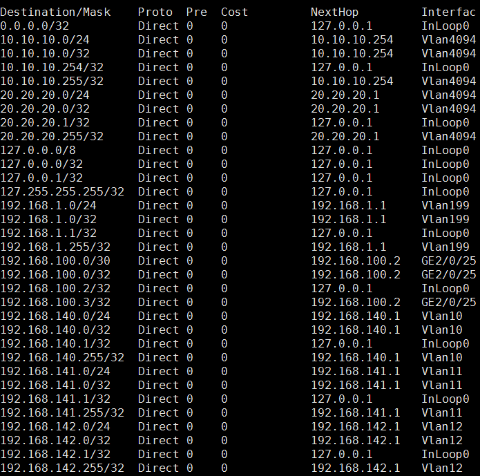

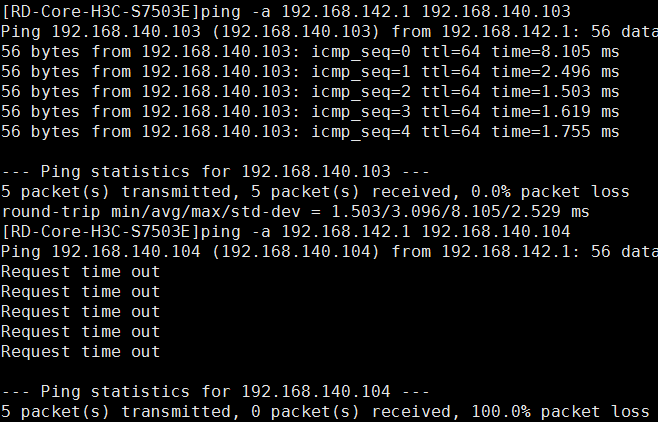

设备网里,140.104和140.99是两个摄像头,142网段是平台所在的网段,其他摄像头都能用,就这两个不行。
同网段内其他IP能和其他网段互通,和这两个IP也没问题。
1、先试试同网段能不能ping通这2个探头
2、同网段能通那就是探头没配网关

这两个摄像头配置网关了吗
粉丝:7人 关注:0人
先试一下同网段的能不能ping通这2个摄像头,
如果可以,再试一下跨网段能不能ping通这2个摄像头
多是摄像头ip地址配置问题,用其他同网段摄像头地址ping一下这两个地址,如果通则是ip地址配置没有问题,如果不通也可能是ip地址配置出错。同一网段能通,则测试不同的网段可以通信吗,如果不通就是网关设置出错。
另外测试一下网线水晶头做的是否合格
