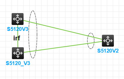

问题3:用两台S5120V3-52P-LI堆叠之后,请问一下,我实际下面接 (H3C)S1850V2-52P-EI交换机,中间需要做链路聚合,怎么做,我的意思是连接到具体的接口怎么接?

问题3:irf的设备理论上是一台设备,一个设备上出一个接口连接下行设备,然后直接做聚合就行。见下图:

可以使用链路聚合协议(LACP)实现,具体步骤如下:
  1. 在S5120V3-52P-LI上创建聚合组(LAG),并将需要聚合的接口加入到LAG中。
  2. 在S1850V2-52P-EI上创建LAG,并将需要聚合的接口加入到LAG中。
  3. 将S5120V3-52P-LI和S1850V2-52P-EI之间的连接接口分别加入到LAG中。
  4. 在S5120V3-52P-LI上配置LAG的协议为LACP。
  5. 在S1850V2-52P-EI上配置LAG的协议为LACP。
  6. 最后,检查LAG的状态是否正常。
