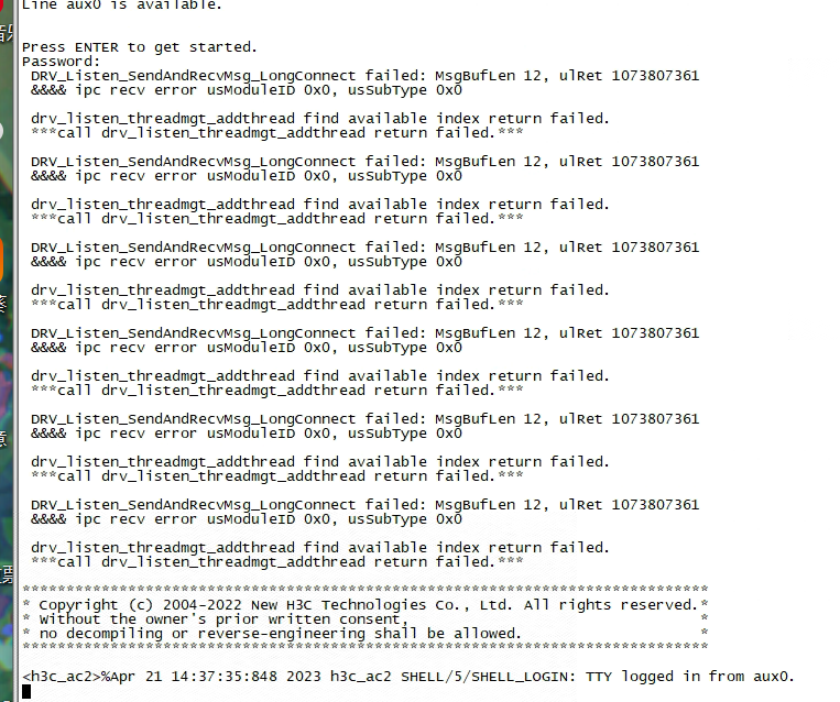

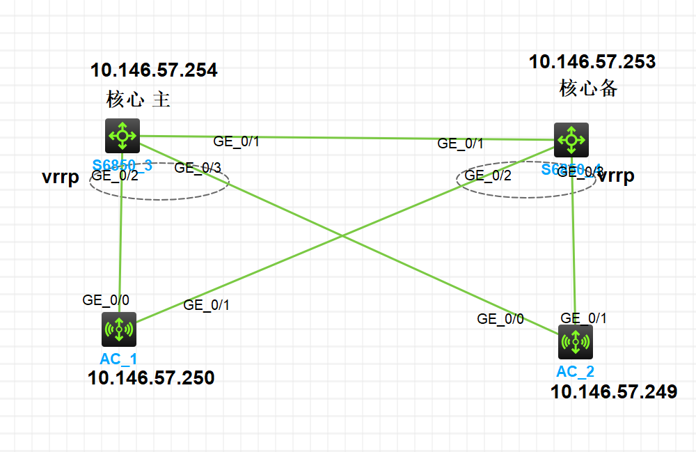

AC2是备AC,但是主备核心都通不了AC2,AC2一直在弹日志(日志在下面图)。上午的时候这个备AC还是没有问题的,下午就出现这个问题了,AC1和主备核心都能通,主备核心做了vrrp。有一个问题是客户那边的ac连接主和备的俩跟线没有做聚合。
这个是AC2一直弹的日志
1如果是静态聚合,链路上午应该就会出现丢包,动态聚合,看下是否只有一个接口被选中;
2 AC看下是否可以登录上去 dis stp brief看下接口状态
3 告警信息建议首个诊断联系下400

<h3c_ac2>dis stp brief MST ID Port Role STP State Protection 0 GigabitEthernet1/0/3 DESI FORWARDING NONE 0 GigabitEthernet1/0/4 ROOT FORWARDING NONE <h3c_ac2>dis lldp ne <h3c_ac2>dis lldp neighbor-information list Chassis ID : * -- -- Nearest nontpmr bridge neighbor # -- -- Nearest customer bridge neighbor Default -- -- Nearest bridge neighbor Local Interface Chassis ID Port ID System Name GE1/0/3 4cf9-5d79-7970 GigabitEthernet5/0/4 S7706-s GE1/0/4 4cf9-5d79-8340 GigabitEthernet5/0/4 S7706-M

接口状态是没有问题的,连接主的是根端口,连接备的是指定端口
