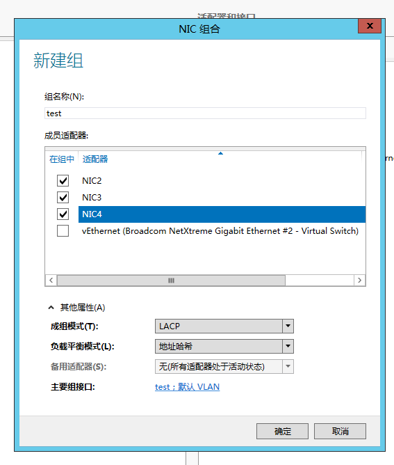

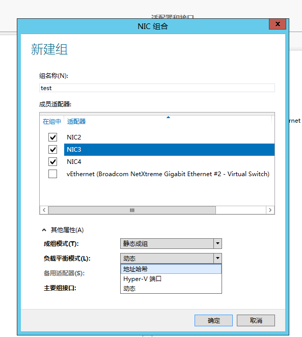

组网需求
一、服务器有多6张1G网卡需要组合成6G虚拟网卡(NIC组合)用来提高服务器带宽和高可靠性
服务器端组成模式有
1、交换机独立(这种模式交换机无需做配置即可聚合,但带宽无法叠加)
2、静态组合
3、LACP
负载平衡模式有
1、地址哈希
2、Hyper-V端口
3、动态

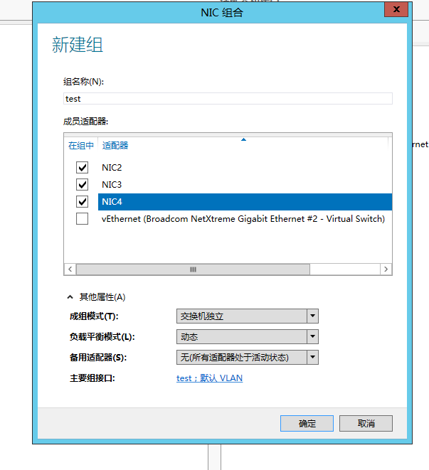

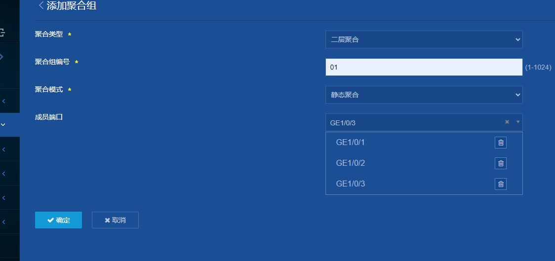

但目前无论交换机如何配置都只有服务器端配置交换机独立模式才能连接

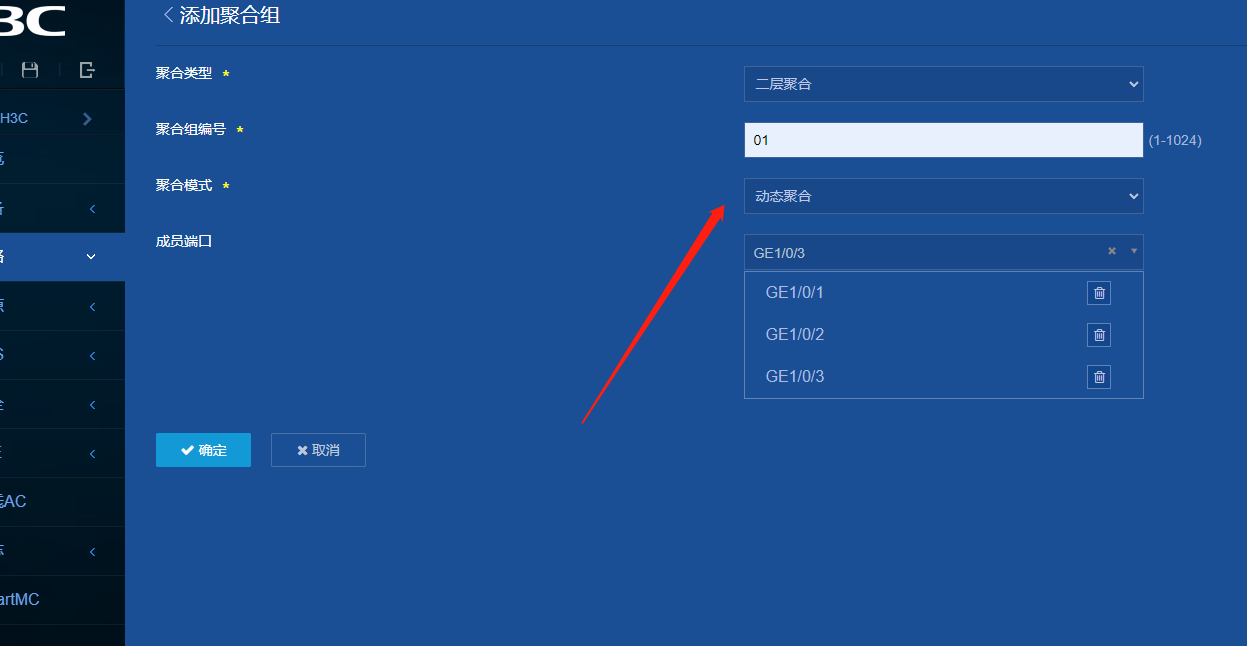

交换机端聚合模式只有“动态聚合””静态聚合“我尝试过在交换机端选择“动态聚合”服务器端选择LACP+地址哈希(无法连接)
REDPANDA 发表时间:2023-04-23
