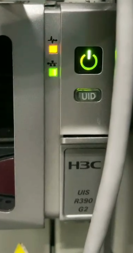

当前指示灯绿色快闪,橙色慢闪是什么意思?

前面板指示灯说明
编号
说明
状态
1
Health指示灯
·     绿灯常亮:系统状态正常
·     绿灯闪烁(4Hz):HDM正在初始化
·     橙灯闪烁(0.5Hz):系统出现预告警
·     橙灯闪烁(1Hz):系统出现一般性告警
·     红灯闪烁(1Hz):系统出现严重错误告警
2
以太网接口指示灯
·     绿灯常亮:网口链路已经连通
·     绿灯闪烁(1Hz):网口正在接收或发送数据
·     灯灭:网口链路没有连通
3
开机/待机按钮和系统电源指示灯
·     绿灯常亮:系统已启动
·     绿灯闪烁(1Hz):系统正在开机
·     橙灯常亮:系统处于待机状态
·     灯灭:未通电
4
UID按钮/指示灯
·     蓝灯常亮:UID指示灯被激活。UID指示灯可通过以下任意方法被激活
¡     UID按钮被按下
¡     通过HDM开启UID指示灯
·     蓝灯闪烁:
¡     1Hz:系统正在被HDM远程管理或固件升级
¡     4Hz:HDM正在重启(长按UID按钮/指示灯8秒可重启HDM)
·     灯灭:UID指示灯未被激活
·     如果Health指示灯显示系统出现问题,请通过HDM查看系统运行状态。
·     系统电源指示灯灭的原因可能有:没有接通电源、未安装电源模块、电源模块故障或系统电源指示灯线缆未连接。
