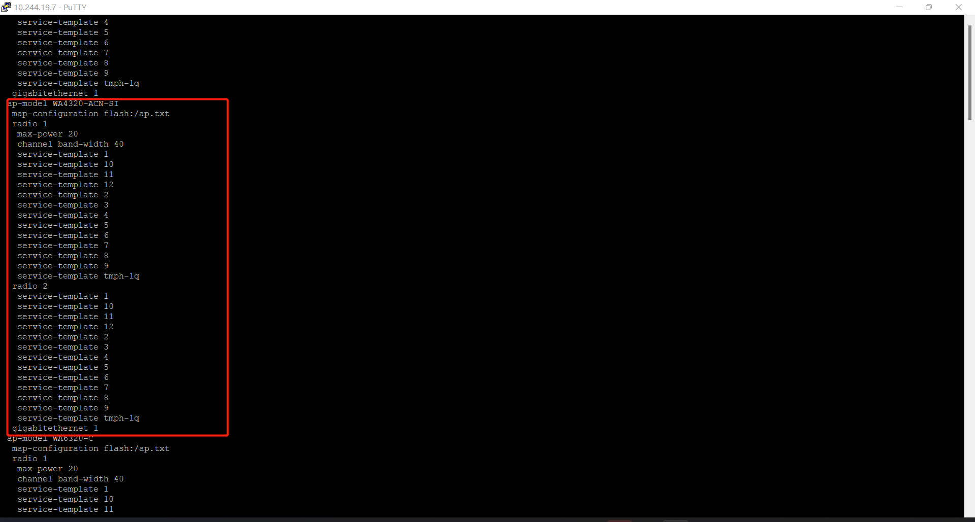

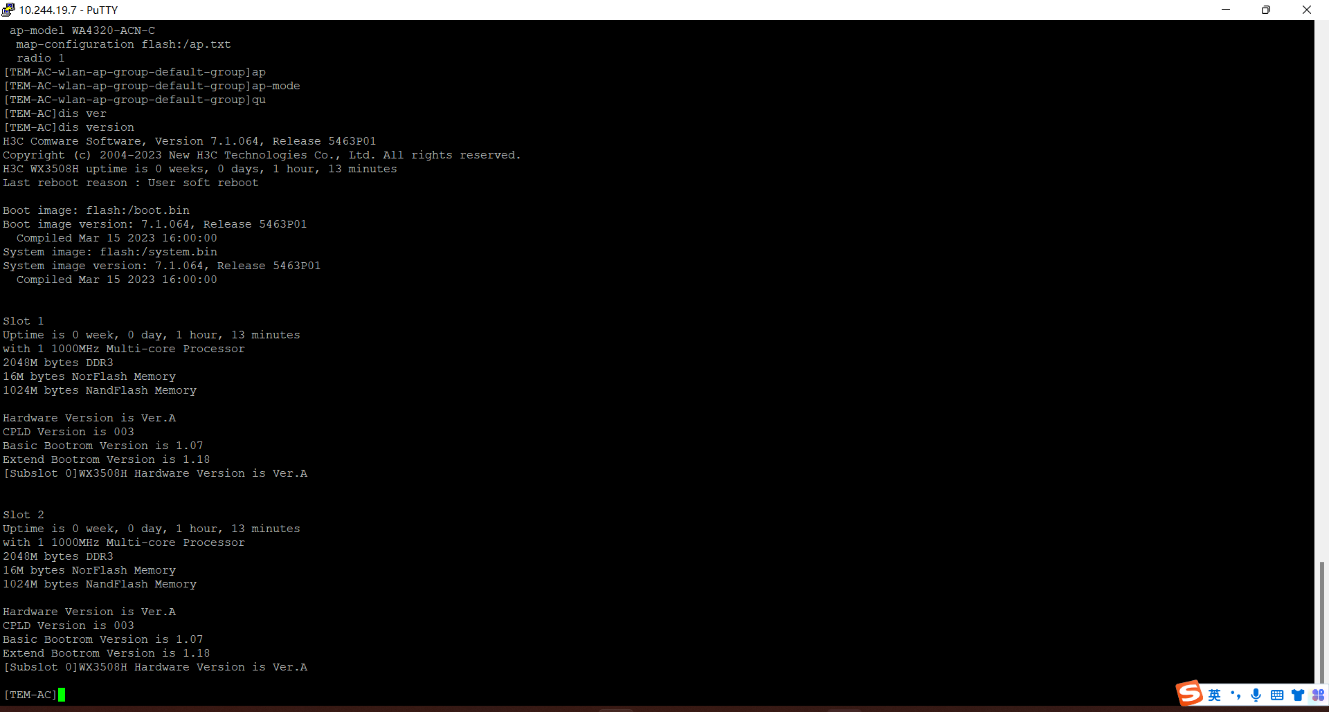

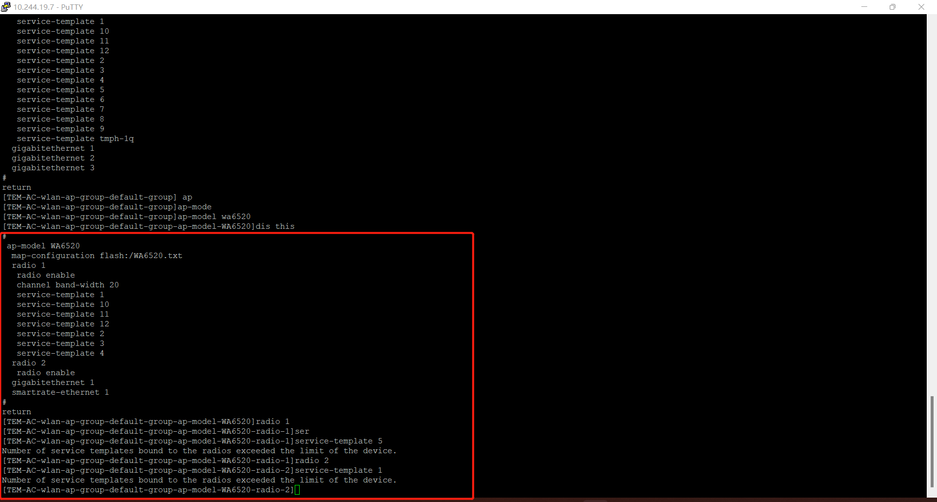

WX3508H的控制器版本是R5463P01,配置WA4320或者WA6320 WA6620X的radio绑定多个服务模板正常,同样绑定在WA6520,WA6530的时候到了一定数量会提示Number of service templates bound to the radios exceeded the limit of the device
超规格了
