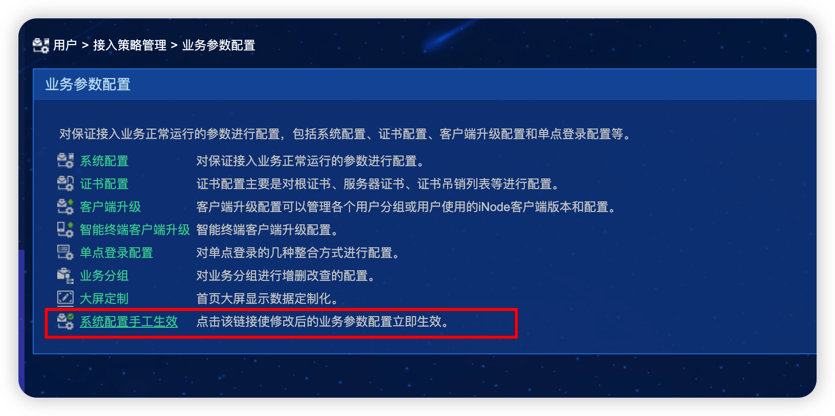

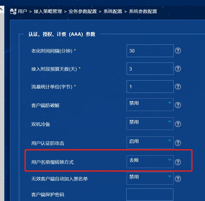

可以实现域账号登录的PC(无需配合inode客户端)无感知无任何操作直接连接802.1x的信号,没有域账号的PC就必须要手动输账号密码认证大概思路:
1、首先让IMC同步域控服务器的账号信息
2、IMC上面创建dot1x的接入服务策略
3、AC上面配置dot1x认证。
a、配置过程中需要问二线提供客户端和服务客户端证书
b、配置完成后,可能遇到域账号的PC连接时,连不上,注意PC域账号格式如果为“域\账号”时,需要在IMC上面修改一下准入用户的格式,图片如下:
