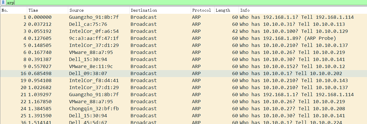

wireshark抓包发现PC几秒内有大量ARP报文经过
2023-04-23提问
  • 0收藏,6150浏览
如图所示,几秒钟内的200条左右数据包中,有百分之80多都是ARP报文,请问这种现象是否正常?这些机器确实都处在同一个vlan1中,帮忙判断下是否中了ARP病毒呢谢谢
粉丝:7人 关注:0人
在同一个VLAN中,ARP报文的广播是正常的。因为ARP协议是用来解析IP地址与MAC地址之间的映射关系的,每当一个设备要发送数据时,都需要先发送一个ARP请求广播到整个VLAN中,以获取目标设备的MAC地址。因此,同一个VLAN中的设备之间会产生大量的ARP广播。
即使设备已经有了自己的ARP缓存表,但是当设备需要与其他设备进行通信时,仍然需要发送ARP请求获取目标设备的MAC地址。此外,如果设备的ARP缓存表中的条目过期或被删除,设备也需要重新发送ARP请求获取目标设备的MAC地址。因此,即使设备已经有了ARP缓存表,仍然可能会出现大量的ARP广播。但是如果大量的ARP广播都是来自同一个MAC地址或者源IP地址不断变化,可能是中了ARP病毒
zhiliao_QPH7nl 发表时间:2023-04-23 更多>>
设备不是都会建立自己的ARP缓存表吗,而且IP和MAC基本不会变,那怎么还会出现这么多ARP广播呀
zhiliao_AIlJID 发表时间:2023-04-23
您好,大量接收到ARP报文,以下是排查要点,请参考:
1、检查上行端口内是否有其他特殊的配置。
2、检查物理链路是否有问题。
3、检查是否有可能存在ARP攻击。
4、dis logbuffer看下是否有其他日志反馈。
正常的 ,你的源是不一样的
都是arp请求包,只是这样看的话 看不出来
