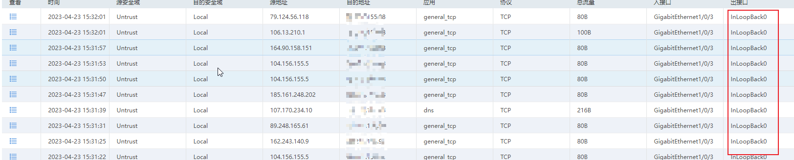

请教一下,为什么设置了NAT内部服务器之后,流量被转发到了inloopback0接口啊,域间策略也都是放通的
SecPath F1000-AK115
看下有没有一条黑洞路由
粉丝:23人 关注:0人
目的区域怎么是local区域,不应该是trust区域吗
