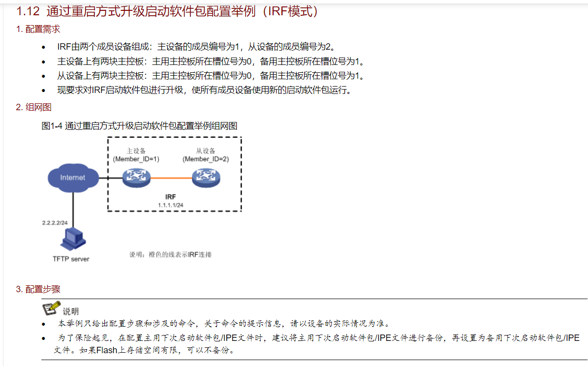

两台H3C SecBlade FW Enhanced堆叠,现版本R8229P39版本升级,升级步骤、硬件和 升级要求有什么注意的吗。官网:H3C SecBladeIII NS-CMW710-R8528P39 版本软件及说明书(2021年度稳定版本,推荐更低版本升级至本版本) 40 | 加密软件与手册等级下载。想问下是这个吗,适配吗
粉丝:20人 关注:2人
官网堆叠升级手册:
http://www.h3c.com/cn/d_201505/868832_30005_0.htm#_Toc419104321
多谢兄弟,我对照搞一波试试

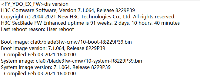

DIS DEV ma看一下是几代防火墙板卡
这个是防火墙板卡,应该去防火墙模块里面找
z6Kl9 发表时间:2023-04-24 更多>>
<FY_YDQ_EX_FW>dis dev ma Slot 1 CPU 0: DEVICE_NAME : LSUM1FWCEAB0 MANUFACTURING_DATE : 2018-07-08 VENDOR_NAME : H3C Fan 0: The operation is not supported on the specified fan. Slot 2 CPU 0: DEVICE_NAME : LSUM1FWCEAB0 MANUFACTURING_DATE : 2018-06-19 VENDOR_NAME : H3C Fan 0: The operation is not supported on the specified fan.

序列号提供一下,我看看是不是三代板

是的,H3C SecBladeIII NS-CMW710-R8528P39 版本软件及说明书(2021年度稳定版本,推荐更低版本升级至本版本) 40 | 加密软件与手册等级下载。这个就是最新的链接好像要求内存16G,但是我这边的是每个slot8G,版本的跨度和硬件兼容问题找不到文档确认
zhiliao_MTkzB8 发表时间:2023-04-24
三代板用这个版本:https://www.h3c.com/cn/Service/Document_Software/Software_Download/IP_Security/FW/Comware_V7/H3C_SecBlade_III_FW/
回复z6Kl9:
牛皮,原来在这里,但是这个里面的历史版本为啥最高是R8229P28,我的是R8229P39.
你找错了地方,最新版本是R8260P27
版本包没错是R8260P27,我看1.2 历史版本信息里,哪里列出历史版本R8229最高P28,但是我的设备版本是P39。按道理说,我的设备的版本应该会出现在历史版本里。但是没有,咳咳,这个疑问
这个可能是某个局点特定的包,不必纠结
好的,那直接升级到这个新版本吗,中间有没有跨度,R8229P39到R8260P27,感觉跨度挺大的

直接升级到最新版本,升级的话,按照一楼给的官网堆叠升级手册来做就行
