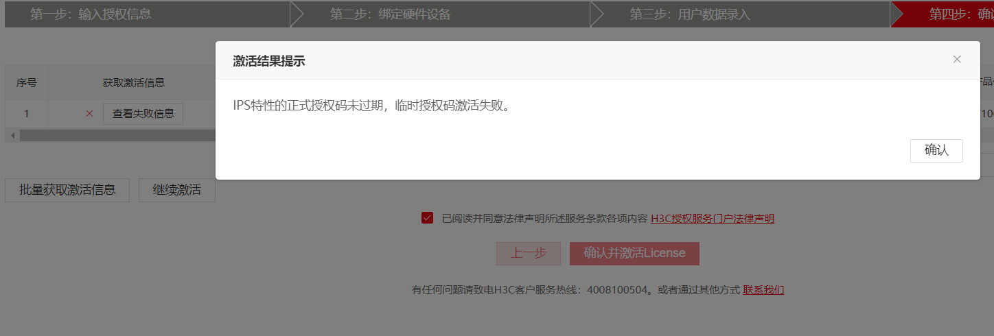

T1060的IPS正式授权已经过期,申请了一个临时授权码,在官网激活失败,显示正式授权码未过期。
设备在导入了正式授权之后,临时授权就不能够在使用了吗?如果可以,需要怎么进行操作

10、安全产品启用了正式license后,是否支持再用临时license扩容?
  A:不可以。启用了正式license后,临时license导入后不会再生效。如果要通过临时license扩容,只能先解绑正式license。

解绑授权需要联系400解绑吗

找400看一下
可以用的,这提示没有过期啊
如果确认过期了,联系400授权专席查询一下状态
过期了的话 卸载了 再试试吧

在T1060设备上显示已经到期了

过期了的话 卸载了 再试试吧
