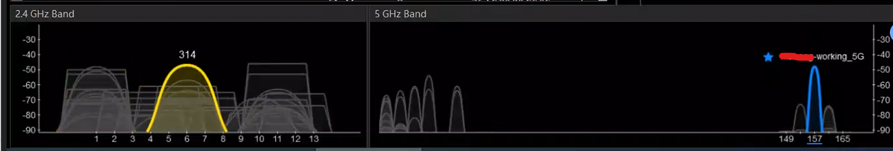

公司某地分职场有三条(上下行1000M/100M)宽带,人数最多60人。目前使用宽带赠送几个无线路由器和公司搬进来天花板上的老旧ap,网络很差,(买了台小米ax6000,还是卡)。有线只有一个24口netgear非网关型交换机,目前空置状态,无其他设备。
彻底解决网络卡顿问题,计划使用无线方案,满足最多130个终端同时无线上网不卡顿,无其他需求,想弄1个ac,2-3个ap
请问大佬有没有合适的型号推荐,或者更合适的方案

1:出口带宽需要和路由器匹配,不能是购买个支持百兆带宽路由器接入千兆带宽,那么绝大部分都是浪费的。
2:130平地方不大,可以购买两个高密ap解决。 可以不买ac 也可以购买ac。
3:至于卡顿的事情,这个需要合理规划ap布局位置,和ap信道,频宽。
4:这样才能去保证使用的稳定性,无线方便追求不了速率,:能保证稳定性,如果考虑速率,那就可以不考虑无线了,使用有线网络吧。
