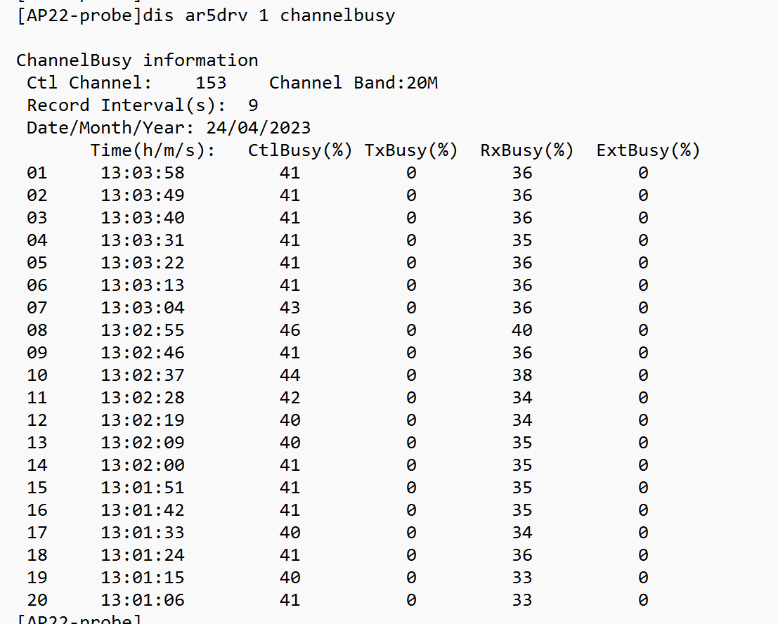

AC:WX2510X  AP:WA5320-C,AP共26个,信道已优化,只开启5G信号;

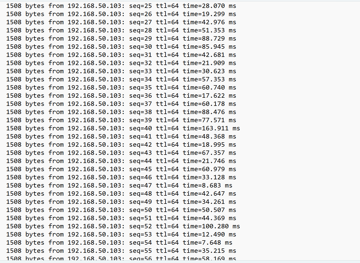

其中某几个AP未连接终端但Usage%就很高(如AP22),终端连接上后就延迟波动很大
Ping内网服务器,延迟波动很大,就连接一个终端
查看该AP的空口率(未连接任何终端)
需要再优化什么配置,谢谢!

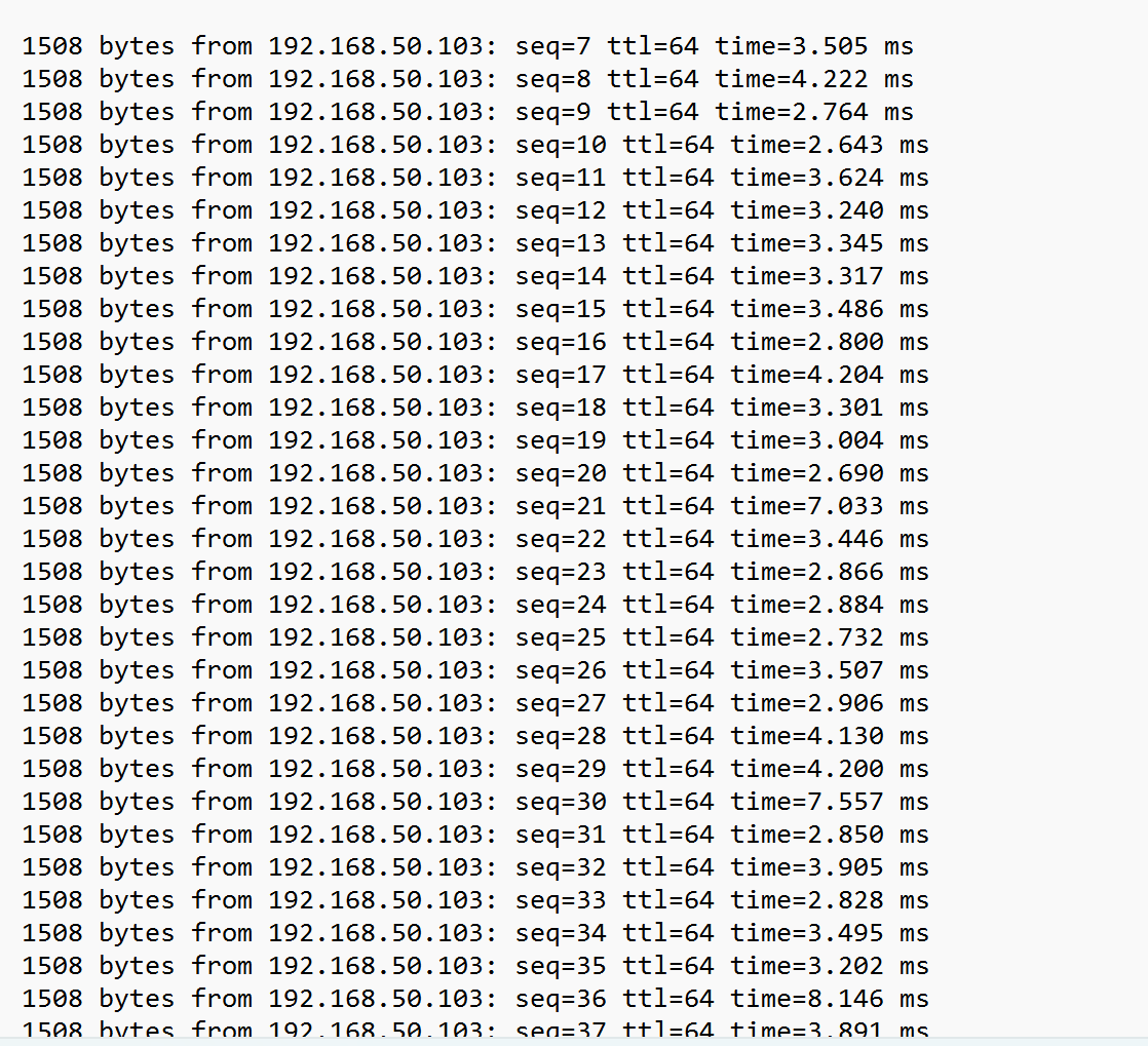

其他正常的AP(如AP11)连接了16个终端
但Ping服务器,延迟都很低,很稳定
空口率也很低

rx是同频干扰导致的,可以尝试换个信道试试
1、方式一
注册到云简,一键优化
2、方式二
施工调优,参考:https://www.h3c.com/cn/d_201906/1198666_30005_0.htm
粉丝:20人 关注:2人
现场环境有底噪干扰;
优化下信道配置吧
