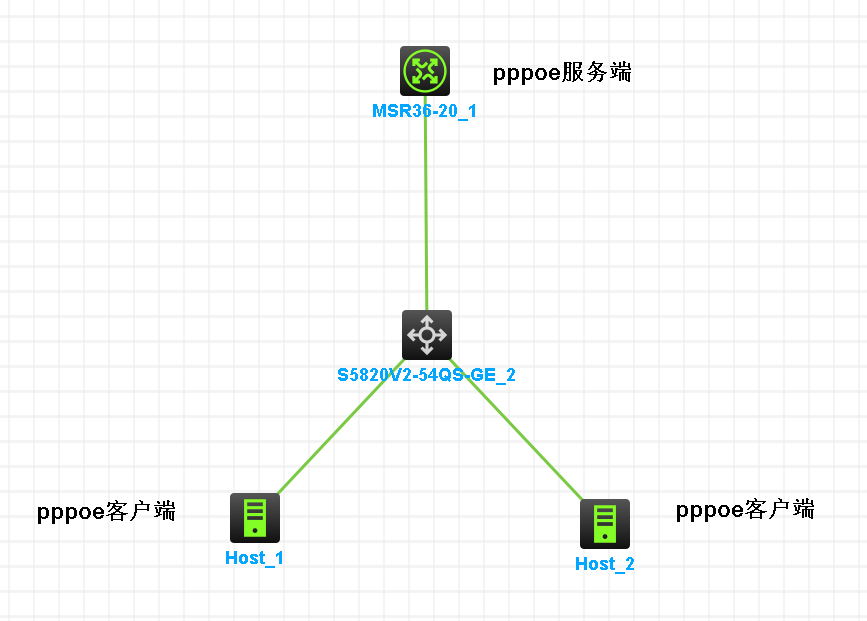

pppoe不是点到点协议吗,哪如果客户端1拨号成功,那客户端2是不是上不了(他到底是逻辑上的点到还是物理上的点到点)如果逻辑上的点到点那1号机和2号机同时上线没问题,如果是物理点到点那就只能上一个了

PPPoE,也就是PPP在以太网中。以太网中有MAC地址,通过MAC地址可以实现区分,故是逻辑上的点到点,不是物理上的。
PPPoE分两个阶段,发现阶段与会话阶段。发现阶段的目的就是找到PPPoE Server,然后建立逻辑上点到点的连接。和DHCP 服务器一样,以太网中当然可以多个PC,多个服务器,谁先响应用谁的IP。
https://www.h3c.com/cn/d_201906/1198632_30005_0.htm
PPPoE(Point-to-Point Protocol over Ethernet,在以太网上承载PPP协议)是对PPP协议的扩展,它在以太网上建立PPPoE会话,将PPP报文封装在以太网帧之内,在以太网上提供点对点的连接,解决了PPP无法应用于以太网的问题。PPPoE还可以通过远端接入设备对接入的每台主机实现控制、认证、计费功能。由于很好地结合了以太网的经济性及PPP良好的可扩展性与管理控制功能,PPPoE被广泛应用于小区接入组网等环境中。
