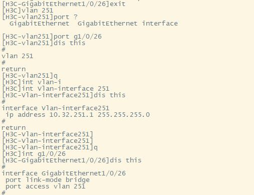

vlan252绑定接口g1/0/25
vlan251,绑定接口g1/0/26
配置ip为10.32.251.1

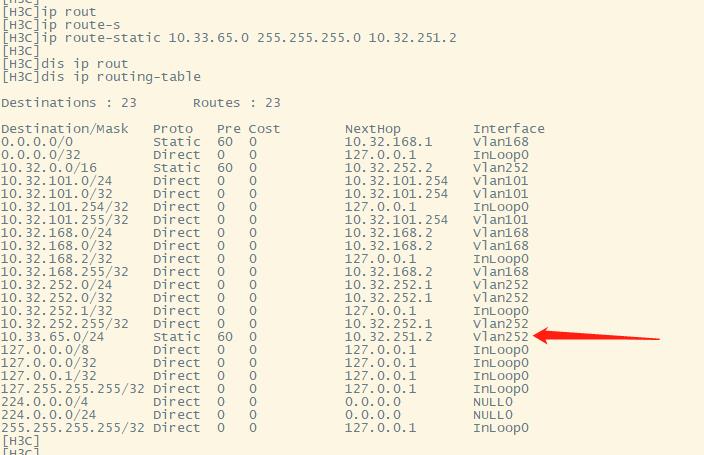

配置静态路由ip route-static 10.33.65.0 255.255.255.0 10.32.251.2
接口26连接后接口25就会down掉,请问什么原因?
查看静态路由信息Interface项为vlan252,为什么不是vlan251?

你好,我没太明白,我又添加了拓扑图,麻烦再看看是什么原因?
zhiliao_eo8KOB 发表时间:2023-04-25 更多>>
zhiliao_eo8KOB 知了小白
环境如下,交换机的两个光口配置,2口连通后1口就会down掉
