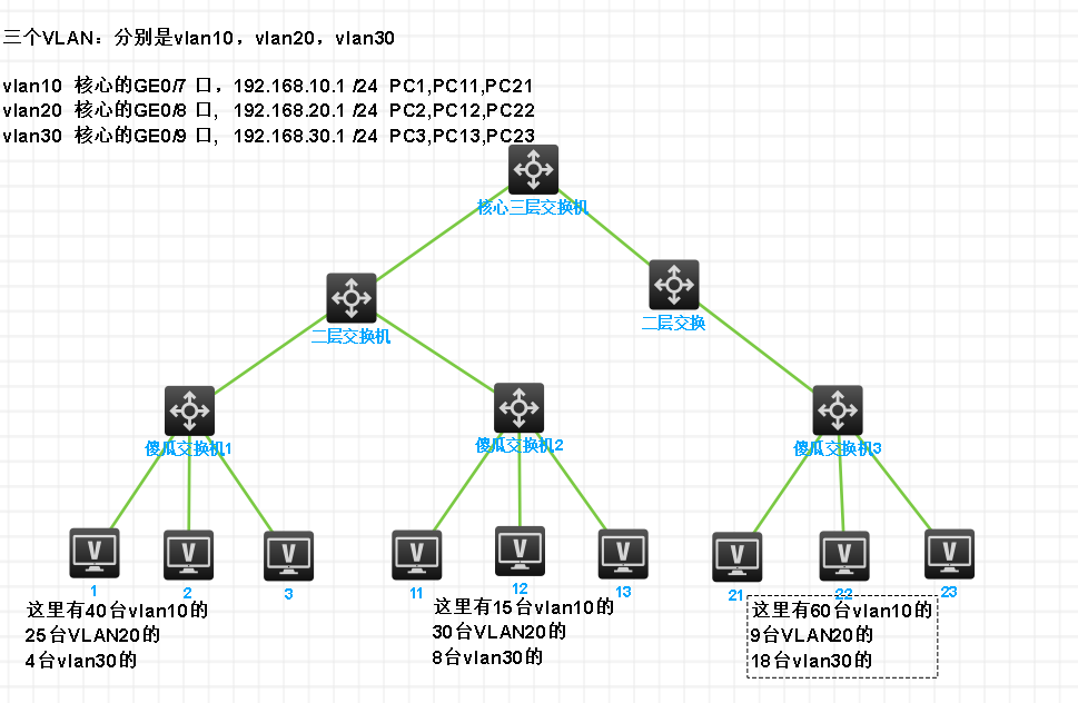

看看我这个需要怎么配置吧
2023-04-24提问
  • 0收藏,1323浏览
我的这个网络架构,已经无法改变了,大家帮忙看看,如何设置能起到隔离广播的效果,并且各个vlan都可以互访。

最好的还是在接入层就用vlan将广播域隔离开;
现在的话,可以配置隔离组优化一下
粉丝:4人 关注:1人
划分vlan的时候以子网划分vlan,核心的三个接口配置为hybrid接口,完了untagged 10 20 30,这样每个vlan形成一个广播域

首先划分子网vlan, 例如: vlan 10 ip-subnet-vlan 0 ip 19.23.88.0 255.255.255.0 vlan 20 ip-subnet-vlan 0 ip 19.23.89.0 255.255.255.0 vlan 30 ip-subnet-vlan 0 ip 19.23.90.0 255.255.255.0 其次在核心的789口这样配置 interface GigabitEthernet1/0/7 port link-mode bridge port link-type hybrid port hybrid vlan 1 10 20 30 untagged port hybrid ip-subnet-vlan vlan 10 port hybrid ip-subnet-vlan vlan 20 port hybrid ip-subnet-vlan vlan 30 8口9口和这个一样 三层虚接口还和以前一样, 例如 interface Vlan-interface10 ip address 19.23.88.1 255.255.255.0
