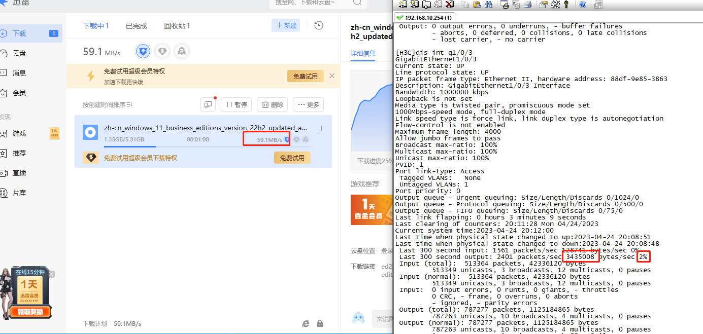

各路大神们,最近需要排查一台服务器的接口在高峰期是否存在网络拥塞,我用一台pc连接交换机的g1/0/3接口,然后用迅雷进行下载,但是查看出来的数字和实际的对不上,请各路大神指教
1.左边迅雷下载速度是50+M,但是右边查看近5分钟的流量只有3.4M,这个偏差这么大?
2.流量旁边那个2%是怎么算出来的?该接口是1000M,使用了3.4M,算出来应该是3.4%哇
3.Input流量是指PC的上传流量,output流量是指下载流量?
粉丝:47人 关注:1人
你好,如下:
1、默认设备是统计300s内的一个平均值,你可以在关注的接口下配置flow-int 5 配置后这个接口就会统计5s内的平均值,会更接近于实际。
2、3435008 B/s差不多是27480064 b/s 也就是24780.064kb/s 接口带宽1000000kb,就是2.75%。
3、看你1口接的是哪里,如果接运营商侧,1口的入就是终端下载,出就是终端上传。反过来如果1口接终端侧,1口的出就是终端下载,入就是终端上传。

果然,配置成5秒后就准确了,再问一下如果接口拥塞的话,是不是占用比要达到90或以上?
小白白 发表时间:2023-04-24
回复小白白:
是的,不过一般达到70%左右就需要关注了
大西瓜和花 发表时间:2023-04-24

1、显示的当前接口300秒内通过的流量
2、显示的当前接口300秒内的带宽占比
3、取决于接口,没有绝对的input和output。确认下当前查看的接口是干什么用的吧
4、如果怀疑带宽问题建议高峰期查看上行带宽比和确认下出口带宽套餐情况。
