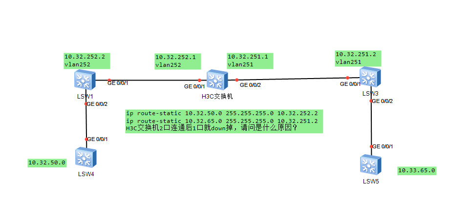

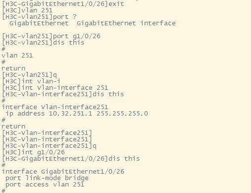

vlan252绑定接口g1/0/25
vlan251,绑定接口g1/0/26
配置ip为10.32.251.1

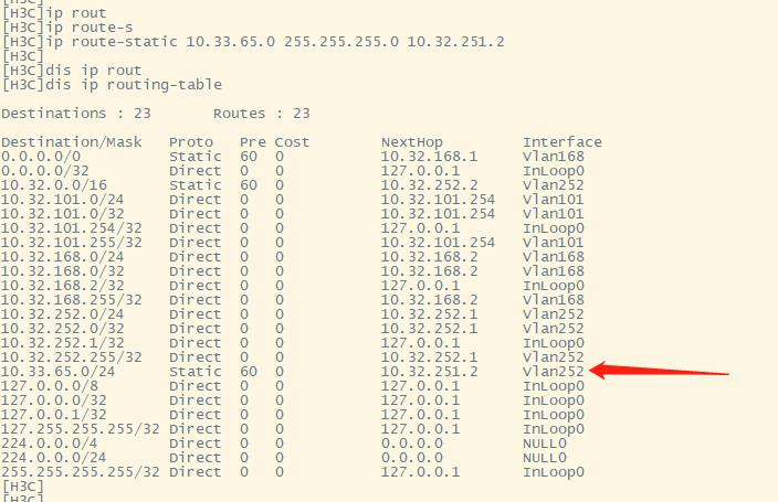

配置静态路由ip route-static 10.33.65.0 255.255.255.0 10.32.251.2
接口26连接后接口25就会down掉,请问什么原因?
查看静态路由信息Interface项为vlan252,为什么不是vlan251?

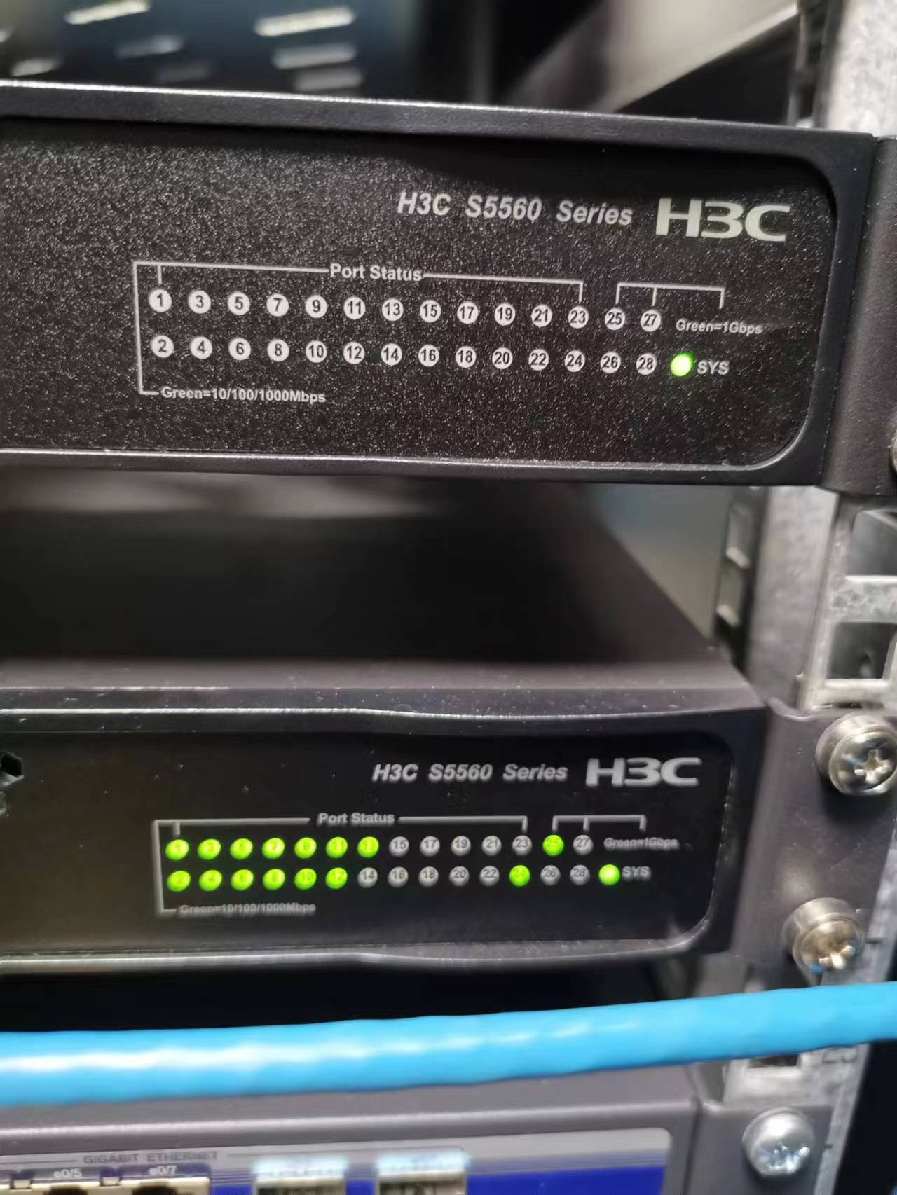

检查25 26是否是光电复用口
谢谢回答,不是复用口,型号见楼下

交换机型号

你把配置都贴出来,看看是不是有什么track、smartlink联动的配置
