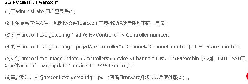

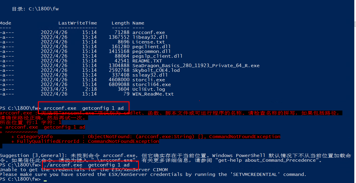

阵列卡是HBA-H460-B1   按照官方文档操作 第一步就报错,帮我看看问题出在哪里?

看提示是应该使用.\arcconf.exe ,斜杠写反了
