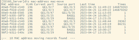

服务器双网卡连接到同一台交换机的g1/0/3口和g1/0/7口,在交换机上查询macmove发现接口学习的mac地址一直在变化,请问这是服务器配置有问题吗?

根因
服务器配置双网卡绑定,工作在负载分担模式下时,上行的交换机都会收到服务器发送的报文,并创建MAC地址表。
1.S9300-1上正确的MAC地址与端口对应关系为MacAdd=e411-xxxx-xxxx----->GigabitEthernet0/0/1;S9300-2上同样会建立MAC地址与端口对应关系:MacAdd=e411-xxxx-xxxx----->GigabitEthernet0/0/1
2.当S9300-1上收到服务器NIC 2发送的报文时,MAC地址表会更新为MacAdd=e411-xxxx-xxxx----->GigabitEthernet0/0/2,回程报文将通过S9300-2发送至服务器NIC 2
建议
交换机与服务器双网卡绑定对接时,根据接入情况,调整双网卡工作模式
