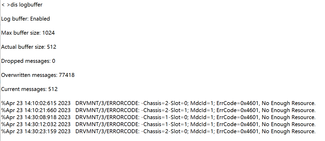

交换机配置IPv6提示资源不足
2023-04-25提问
  • 0收藏,1768浏览
IPv6地址可以配置上去也可以使用,但是交换机会提示日志,资源不足
您好,从这个报错看,应该是设备配置了IPv6,且有超过64位的地址需要下发,设备为normal模式无法下发,建议开启单板的IPv6模式。
