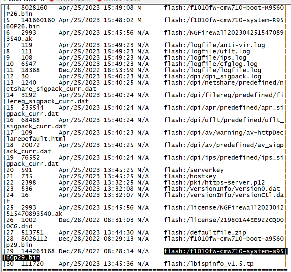

怎么修改防火墙启动bin文件
2023-04-25提问
  • 0收藏,2089浏览
要改成下面画出来的是怎么改

进不了系统了,只能进boot
zhiliao_Do6Bt9 发表时间:2023-04-25 更多>>
进不了系统了,只能进boot
z6Kl9 九段
粉丝:81人 关注:2人
boot-loader file boot slot1#flash:/f1010fw-cmw710-boot-a9560P29.bin system slot1#flash:/f1010fw-cmw710-system- a9560P29.bin all main
按y 即可
只能bootrom界面吗
z6Kl9 发表时间:2023-04-25 更多>>
进不去系统,只能在boot
只能bootrom界面吗
boot-loader file 打问号指定就行了
