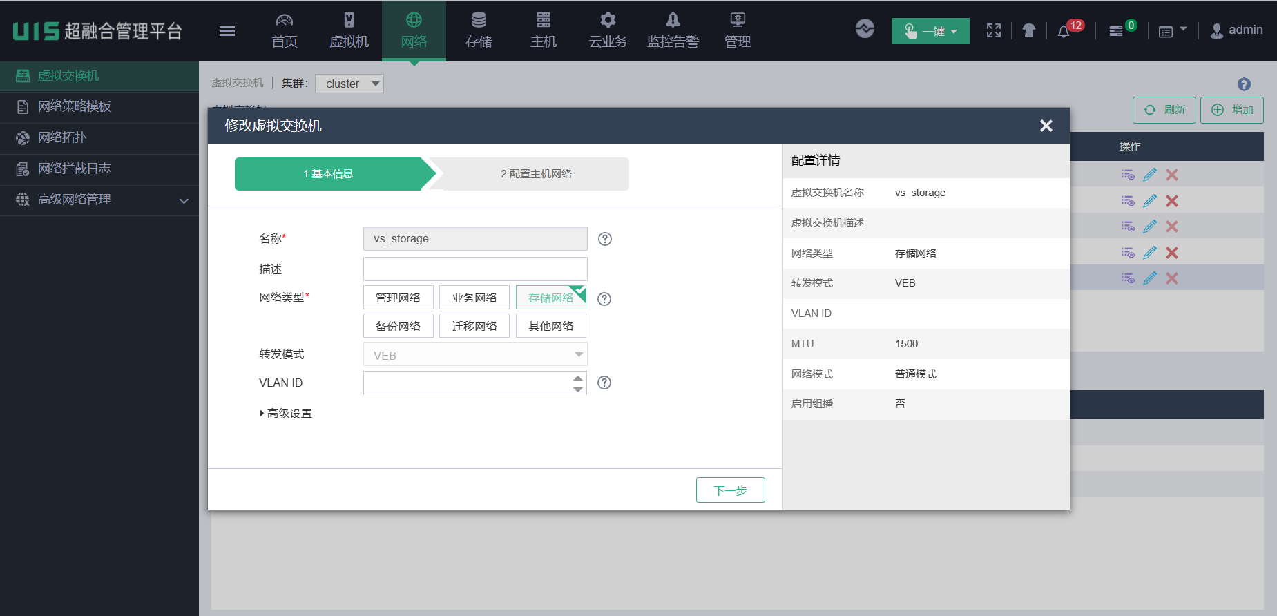

超融合存储内外网复用使用vlan101和102,交换机侧配置为trunk,放通这两个vlan,那么虚拟交换机怎么配置,页面只能选择一个vlan id

不用配vlan id,保持默认即可
