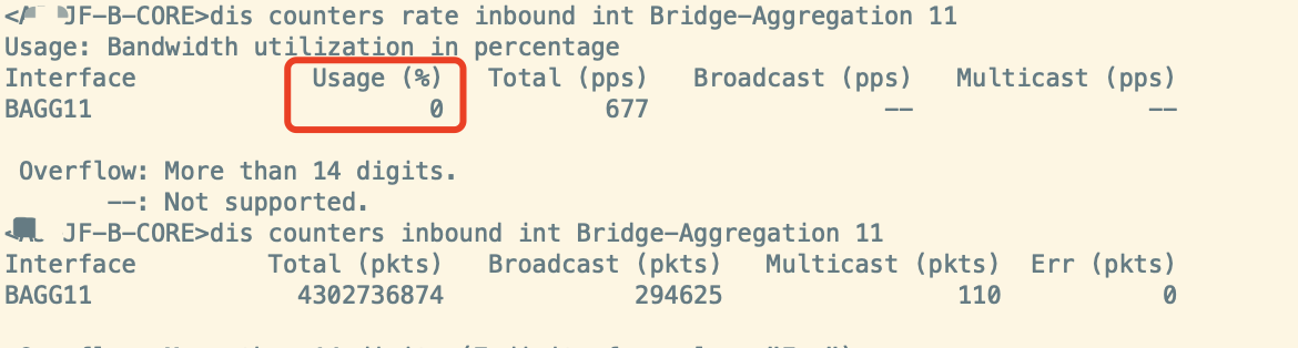

为什么查询带宽接口利用率是0?
dis counters rate inbound int Bridge-Aggregation 11
而查看所有接口的包速率 是有数据的?
dis counters inbound int Bridge-Aggregation 11
没大理解这个意思求指教一下?

多次敲 dis counters inbound int Bridge-Aggregation 11 看total 是否在增长,这个是历史总统计,
dis counters rate inbound int Bridge-Aggregation 11 为0,可能你当时的时候就是没有数据
因为pps太低了,和总站比相比可以忽略

兄弟,我前几天就问了这个问题,你看下这个贴子,我的问题已经解决了,回答得很完美
使用display interface x/x/x来查看
