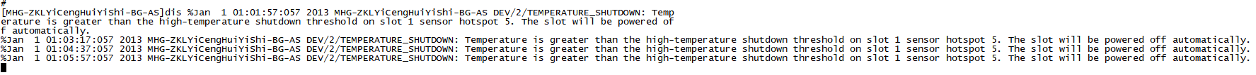

S5024PV5-EI-PWR,poe功能故障不供电,告警如下
2023-04-26提问
  • 0收藏,1531浏览
[MHG-ZKLYiCengHuiYiShi-BG-AS]dis %Jan 1 01:01:57:057 2013 MHG-ZKLYiCengHuiYiShi-BG-AS DEV/2/TEMPERATURE_SHUTDOWN: Temperature is greater than the high-temperature shutdown threshold on slot 1 sensor hotspot 5. The slot will be powered off automatically
温度过高的告警,关闭电源了。
检查一下设备风扇 现场环境
粉丝:105人 关注:1人
可能是poe供电模块故障,保内走备件
z6Kl9 九段
粉丝:81人 关注:2人
硬件故障,保内走备件,应该是批次问题
