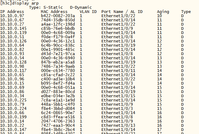

5130交换机 请问一下 知道pc的mac及端口 怎么查询他使用的ip

到网关上查arp
4 个回答
网关设备上看下arp
dis arp all
通过mac查询ip是arp信息的查询,arp信息查询只能再网关上操作,接入上面的是mac表,mac表是mac和接口的对应关系表格
粉丝:4人 关注:1人
display arp
粉丝:16人 关注:0人
如果5130交换机是网关的话,可以查到,如果5130不是网关,需要在网关上去查:dis arp 。
