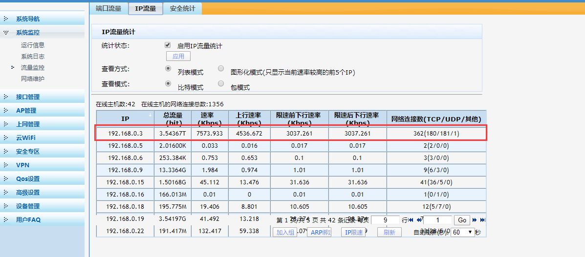

H3C ER8300G2-X,想屏蔽一个IP地址,不允许它访问外网怎么在web界面操作?
2023-04-26提问
  • 0收藏,5684浏览
近段时间出现了一个0.3的IP,上行和下行的数据都大,数据异常,暂时也找不到是哪台电脑,想问问怎么把这个IP屏蔽掉,不允许它访问外网。
目前暂时只能登录设备的web后台,无法通过代码操作。大神帮帮忙
