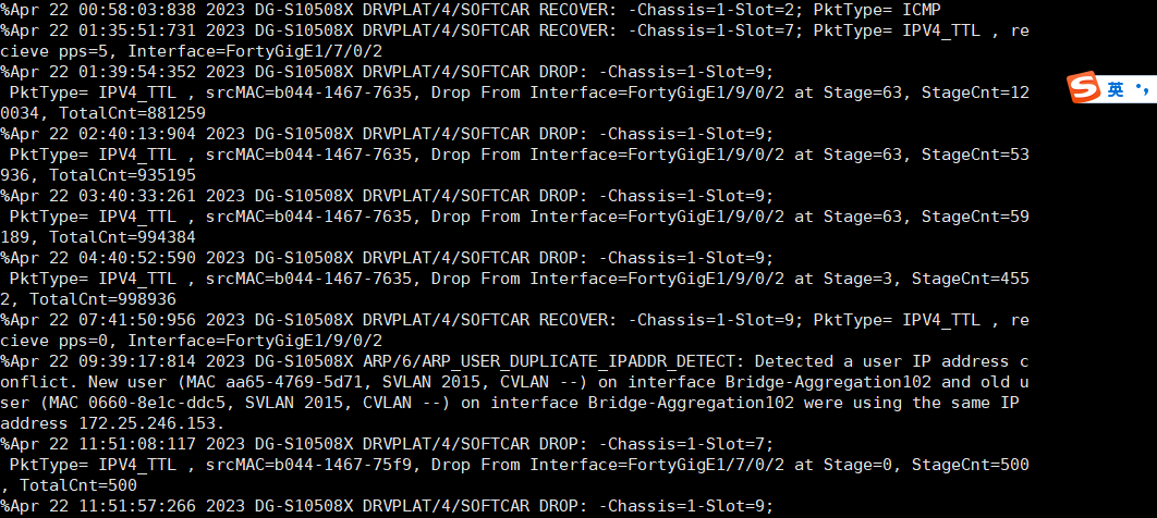

S10508X网络出现丢包的情况,麻烦帮忙看看日志信息
2023-04-26提问
  • 0收藏,1526浏览
组网中有一个网段偶尔出现丢包的情况,交换机日志出现这个信息。请求帮忙解读一下并看看针对这个问题有没有什么解决方法
确认一下1/9/0/2接的是什么设备
请确认:
1、 1/9/0/2 是连接的交换机还是终端;
2、如果是交换机,看下这台交换机是不是一直有收到TC,如果有TC会刷新arp表项;
3、如果没有TC建议debug arp,看是不是这台设备在发arp,如果是请联系400,如果不是怀疑攻击
是另外一台机框上的板卡对吧?看下另外那台交换机上是否有TC

接的是华三的一块板卡
zhiliao_IyKq80 发表时间:2023-04-26
