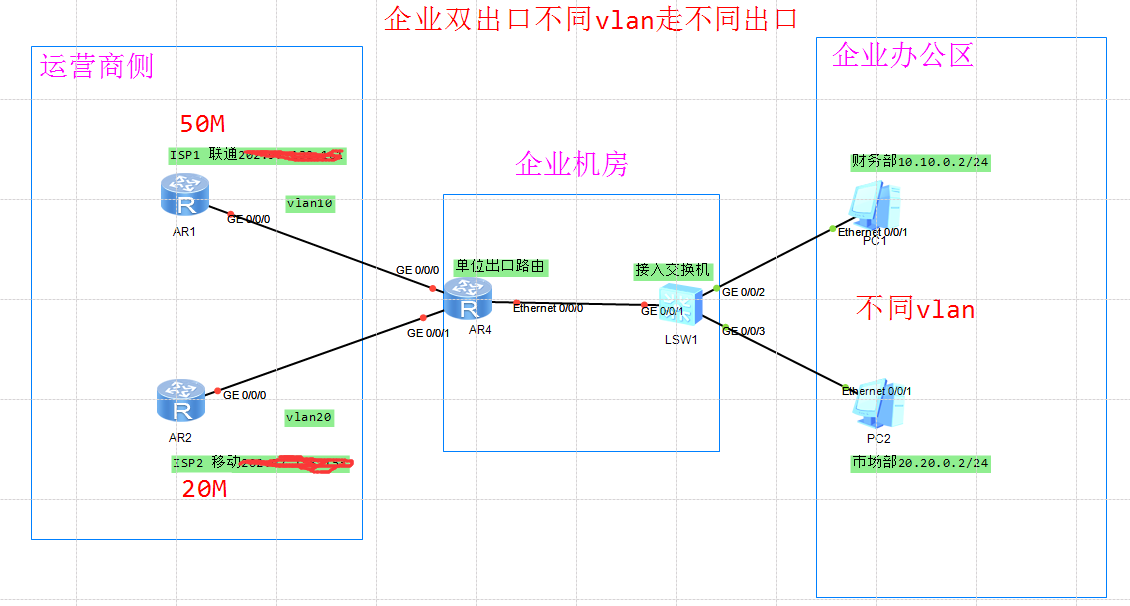

给你个思路,这是我刚做的一个案例,交换机上配置两个vlan的网关,交换机和路由器使用互联地址,路由器写明细路由到交换机vlan的路由,交换机写缺省路由到路由器,完了在路由器侧做策略路由就行
