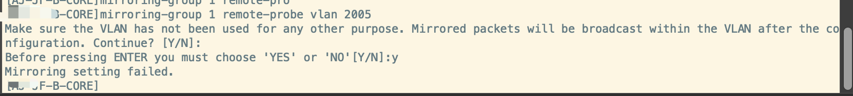

请问下这个报错是什么原因
Make sure the VLAN has not been used for any other purpose. Mirrored packets will be broadcast within the VLAN after the configuration. Continue? [Y/N]: Before pressing ENTER you must choose 'YES' or 'NO'[Y/N]:y
Mirroring setting failed.

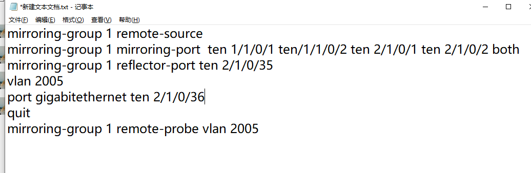

我的配置如下 配置到最后一步就提示失败
反射端口 default一下。看看反射端口是否有限制
看下相应的手册吧,有可能

是不可以配置反射端口吗? 我配置了反射就报错。不配置就正常
zhiliao_3Yeaqz 发表时间:2023-04-26
反射端口什么都没有配置 也没有接东西的
看下相应的手册吧,有可能
