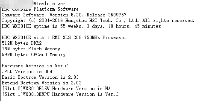

公司无线网络之前一直正常运行,近期全公司的无线用户均出现无线网络经常断开连接的情况,如果手机和终端设备设置了自动连接,那断开连接后终端又自动连接,若没有设置自动连接,断开连接后,要用户手动连接。要从哪些方面排查这个问题?请各位大佬指教,谢谢!
出口是专线,网关和DHCP在防火墙上,无线控制器-POE交换机-AP,AC和AP的型号版本如下:
