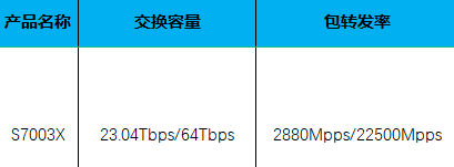

交换机产品为啥交换容量和包转发率有的用斜线分开有两个数值,有的只有一个,有两个的是啥意思。
可以加板卡的设备是这样的,基于板卡数量类型不通,有最小值和最大值

最小值/最大值
交换容量:前值为单台,后值为最大堆叠后的交换容量
包转发率:前值为实际能力,后值为芯片能支持的最大能力
