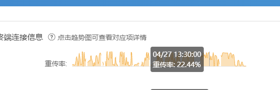

无线终端重传率高,云简查看在十几到二十几,现场无线环境并不差

云简查看终端重传率很高,但是无线的空口并不高,强度也达标,信道利用率很低,重传率高是否会导致终端频繁上下线,有线测若有丢包是否会影响终端重传率
无线的传输是在一个开放介质,与有线独占的环境不同。因此无线报文高重传率是常态。如果无线业务不受影响,那么可以忽略这个参数。如果无线业务有影响并且这个重传率高,需要重点关注空口质量,重传率高仅仅是表象,内在是因为空口质量不好。
无线的重传是指的phy层面的,不是TCP/IP应用业务层面,一个报文只要不及时获得ACK,就会触发重传.所有类型报文重传次数与设备型号相关。命令行下可以设置软件重传次数,但是不建议随意修改,如果设置参数不当可能会引发其他问题。
