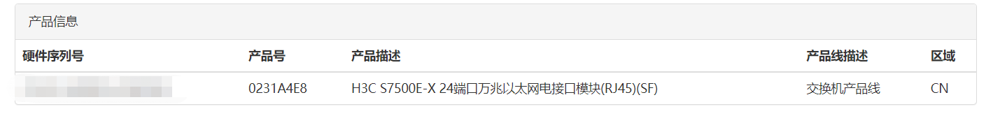

现在有LSQM1TGS48SG0和LSQM1TGT24SF0都有万兆口,或者堆叠口可以千兆、万兆混用吗?
LSQM1TGT24SF0这个板卡万兆的不是光口吗?
