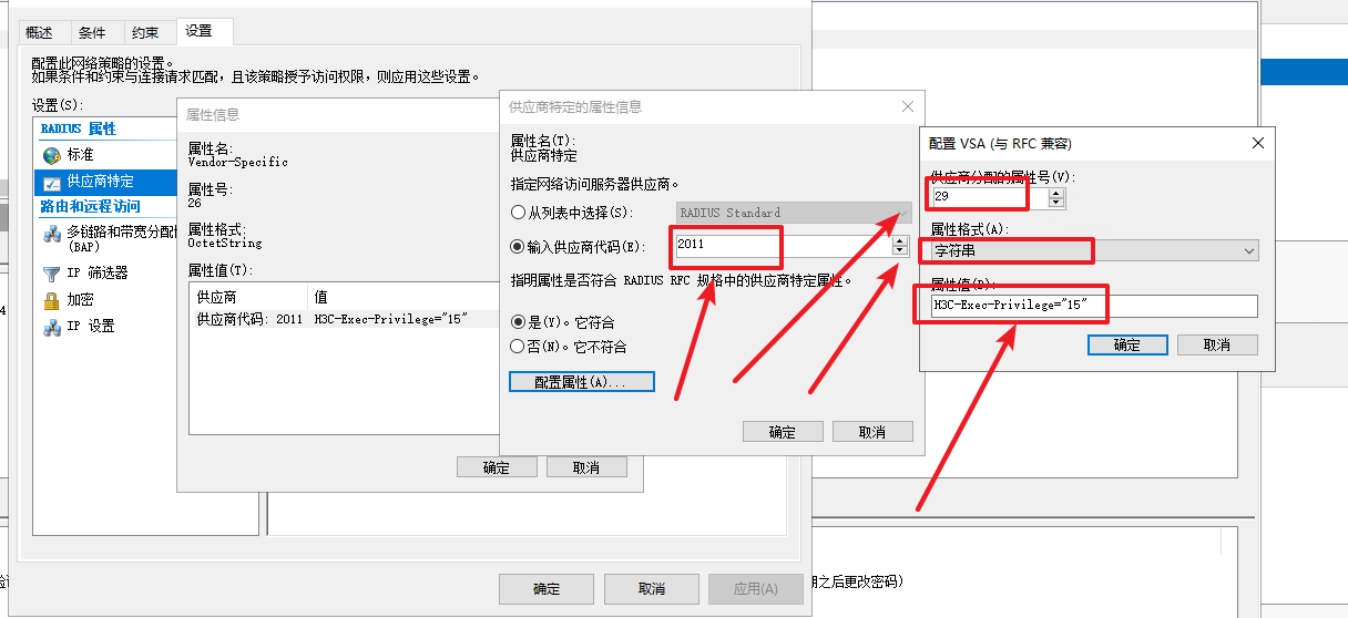

老师好,我用微软的NPS配置Radius服务,但是权限很低,只有leve0,请问华三这个Radius登录账户权限的参数配置多少,才能以管理员登录,这个参数好像是华三分配的
老师好,我用微软的NPS配置Radius服务,但是权限很低,只有leve0,请问华三这个Radius登录账户权限的参数是多少,才能以管理员登录
如果是v7,把属性号改成26

靓仔大佬,还是不行,你配置成功了吗

暂时解决不了,V7版本没问题。V5版本怎么试都是0级权限,目前规避方式是在交换机设个super密码来实现登录后提权
