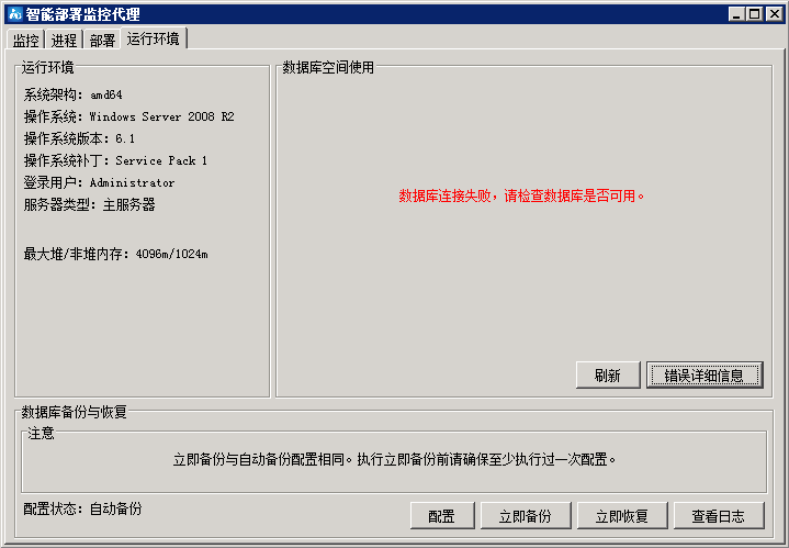

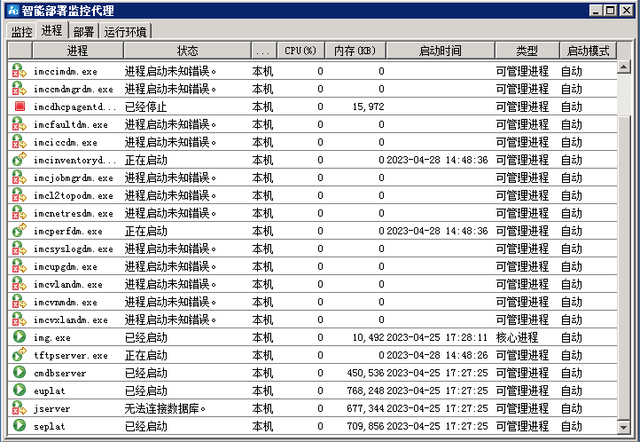

H3C_iMC_PLAT_7.3_E0705_Standard 服务异常无法启动,web页面无法访问。请问应该怎么处理?谢谢

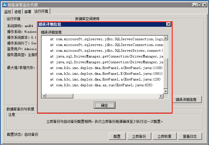

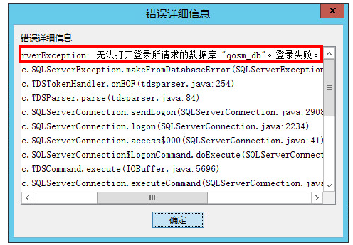

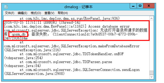

(1)      单击运行环境中的<错误详细信息>按钮,在弹出的文本框中,查看错误信息或查看安装目录iMC/deploy/log/dmalog.txt文件,查找连接失败的数据库。
图24 查看信息
图25 查看信息详情

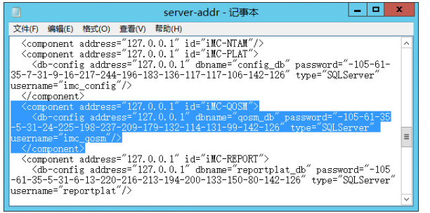

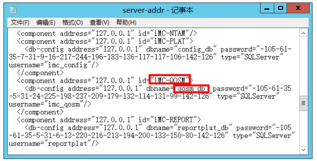

(2)      根据所找到的连接失败的数据库,查找安装目录\iMC\common\conf\server-addr.xml中与这些数据库相关联的组件。
图26 查看相关配置

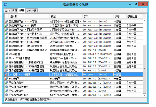

(3)      根据查找到的组件名称,单击iMC智能部署监控代理中的“部署”页签,查看该组件是否已部署。如果未部署,可以尝试部署这些组件;如果已部署,查看是否部署成功,如果没有部署成功可以尝试再次部署。
图27 重新部署
(4)      如果部署一直不成功,可以通过删除安装目录\iMC\common\conf\server-addr.xml文件中与连接失败数据库相关联的组件配置。
图28 删除相关配置

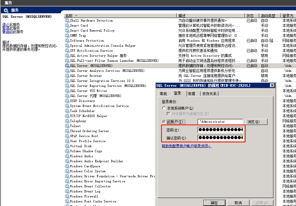

zhiliao_YJz637 知了小白

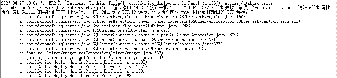

经排查,是修改Windows系统密码导致sqlserver数据库调用系统密码错误无法启动,修改成正确密码后已正常。虽然不完全一样,还是感谢楼上朋友提供思路。
