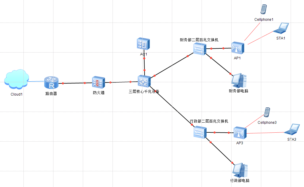

你的网络属于办公网络,不是服务型应用业务,所以对网络冗余及承载的要求不会太高,你现在的瓶颈是局域网慢,无线效果不佳,那么可以做一下适当的升级,可以这样的思路
1,接入交换机确保是百兆设备则不用更换,如果不是百兆则更换为百兆或千兆交换机
2,核心交换机更换为三层核心交换机,在新增核心上面进行vlan划分,每个部门一个vlan,这样有利于资源管理
3,核心交换机接入AC设备,对无线AP进行管理,将以前的无线路由更换,这样有利于无线网络的精细化管理,对射频,信道等进行调优,
4,更换有行为管理功能的防火墙,对部门,用户,或者ip进行策略配置,合理控制访问外网和应用
5,现有路由器不用更换,能满足现网需求
