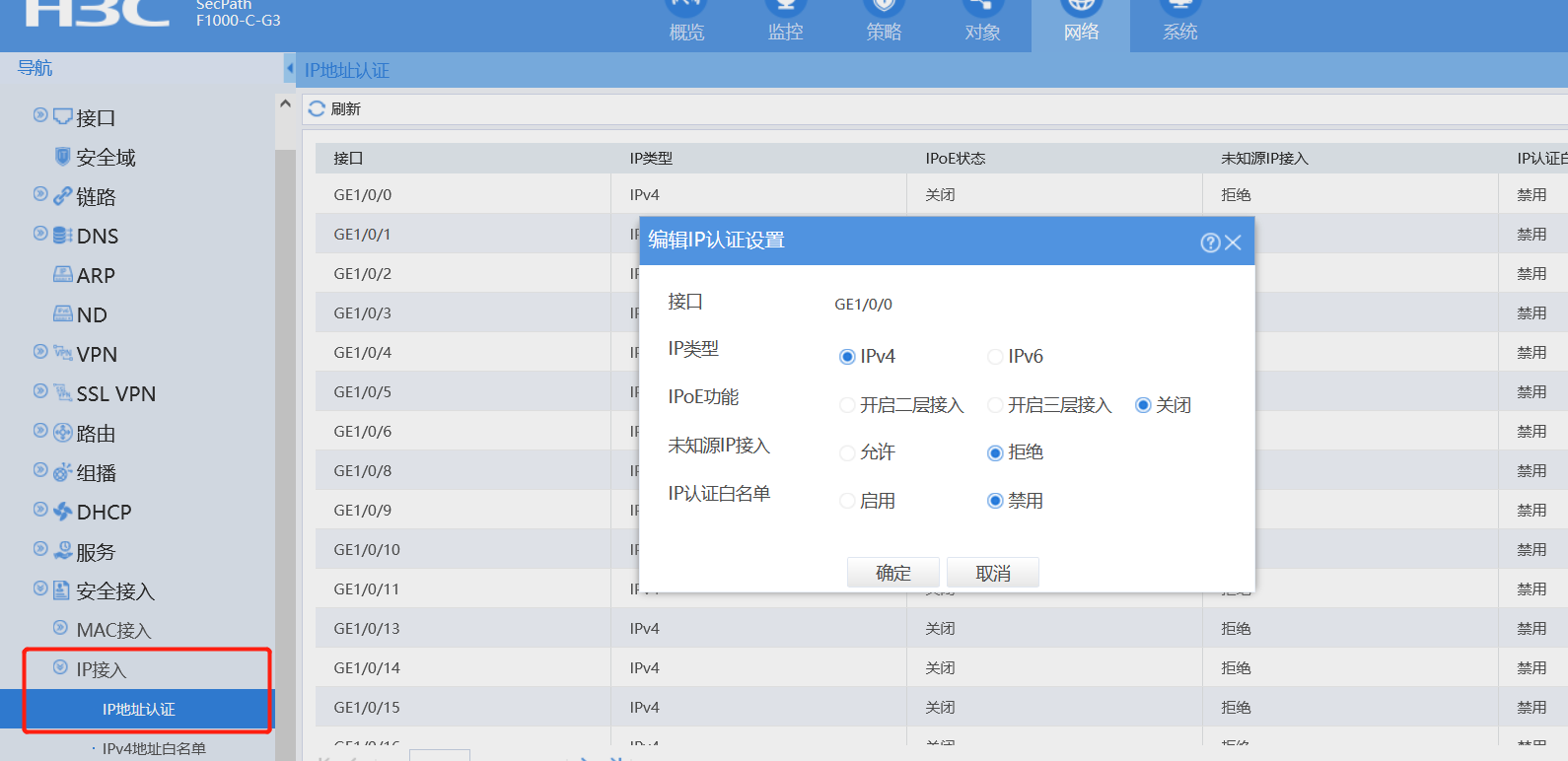

请问老师们,这张图,要怎么配置,才能看到数据呢。
粉丝:64人 关注:2人
这位置是做认证后才能看到的
需要在这里配置
IPv4在线用户列表显示了当前所有在线IPv4用户的信息,通过查看该列表可获取当前在线用户接入网络的设备接口、IPv4地址、登录时间等信息。
首先需要在“网络 > 安全接入 > IP接入 > IP地址认证”页面开启IPv4接口的IP接入认证功能,当用户从该接口接入并认证成功,当前页面即可显示该在线用户的信息。

请问是哪一类认证呢,才能看到呢
zhiliao_48Bba 发表时间:2023-04-28
回复zhiliao_48Bba:
我记得是这个是要开启认证类似SSL VPN这种在线用户
zhiliao_h907dg 发表时间:2023-04-28
SSL 我有的,就是没数据
