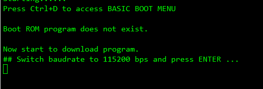

H3C S3100V3-28TF-Si  交换机无法正常启动,无法进入,扩展即基本bootware界面,提示bootrom不存在,各位大佬谁有这个型号的boot.bin文件以及ststem.bin文件,能否发我邮箱一份,万分谢谢,

您说的这个下载试过了,通过XMODEM 上传.ipe文件后,提示找不到更新的基本即扩展文件。。。。。
zhiliao_bIKR4y 发表时间:2023-04-30
所有我想找一下同型号,安装解压好的,boot.bin和system.bin,上传上去试一下,
